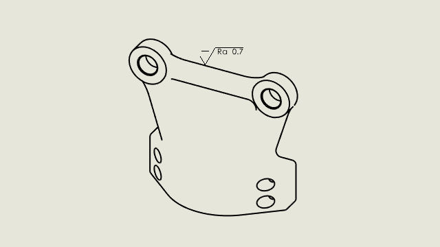

Création de symboles de finition de surface conformes à la norme ISO 21920 (2025 SP1)
Vous pouvez insérer des symboles de finition de surface conformes aux dernières normes ISO, notamment ISO 21920-1, ISO 1302:202 et ISO 1302:1992.
Vous pouvez utiliser les symboles suivants :
21920-1
1302 (2002)
1302 (1992)
Pour créer des symboles de finition de surface conformes à la norme ISO 21920 :
  1. Dans une mise en plan, cliquez sur Outils > Options > Propriétés du document > Annotations > Finitions de surface.
  2. Dans la boîte de dialogue, dans Norme de symbole de surface, sélectionnez une norme et cliquez sur OK.
