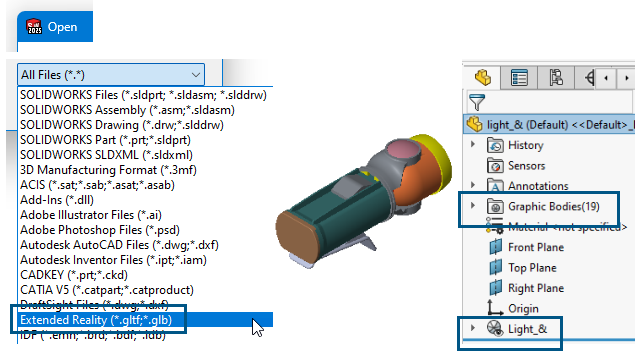

Pour importer des fichiers Extended Reality :
  1. Cliquez sur Ouvrir (barre d'outils Standard) ou sur Fichier > Ouvrir.
  2. Dans la boîte de dialogue, pour Fichiers de type, sélectionnez Extended Reality (.*GLTF et .GLB).
  3. Accédez à un fichier pour le sélectionner et cliquez sur Ouvrir.
L'importation de fichiers glTF™ et GLB inclut :
  • Hiérarchie de géométrie du fichier glTF ou GLB importé.
  • Compression Draco™
    Il s'agit d'une option de compression pour les fichiers volumineux. Vous ne spécifiez aucune option lors de l'importation. Le propriétaire du fichier spécifie la compression Draco lors de l'exportation des fichiers glTF ou GLB à partir du logiciel source.
  • Textures non modifiables. Le logiciel importe des textures mais pas en tant qu'apparences SOLIDWORKS appropriées.
