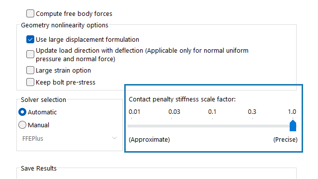

Vous pouvez ajuster un facteur d'échelle pour la rigidité de pénalité appliquée aux interactions de contact surface à surface lors de la résolution d'études non linéaires.
La valeur par défaut du facteur de rigidité de pénalité de contact est de 1,0, ce qui donne la solution la plus précise. Pour obtenir une solution approximative et évaluer plus rapidement les itérations de conception, vous pouvez spécifier une valeur inférieure à 1,0.
Vous pouvez définir le facteur d'échelle au niveau de l'étude pour la rigidité de pénalité dans la boîte de dialogue Statique non linéaire.
