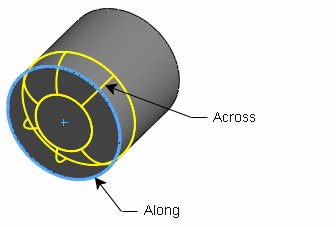

Beim Modellieren einer Verrundung in SOLIDWORKS ist der ihr zugewiesene Radius die Krümmung über die Verrundung. Der Radius der Kante, entlang der die Verrundung modelliert wird, ist die Krümmung entlang der Verrundung.
Wenn die Krümmung über die Verrundung der Fläche, die erkannt werden soll, größer oder gleich der Krümmung entlang der Verrundung ist, kann FeatureWorks die Verrundung nicht erkennen. Diese Einschränkung gilt, wenn die Krümmung entlang der Verrundung und die Krümmung über die Verrundung beide konvex (siehe Abbildung unten) oder beide konkav sind.
Beispiel
Wenn die Krümmung über die Verrundung konkav ist, die Krümmung entlang der Verrundung dagegen konvex (siehe Abbildung unten), kann FeatureWorks die Verrundung erkennen.
