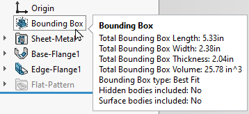

- Um die Rahmenbemaßungen anzuzeigen, bewegen Sie den Mauszeiger im FeatureManager über das Feature Begrenzungsrahmen
- Mithilfe eines Rahmens können Sie die Länge, Breite und Höhe des für den Körper erforderlichen Rohteils bestimmen. Darüber können Sie ermitteln, wie viel Raum zur Verpackung des Produkts benötigt wird.
