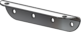

Erstellen von Biegekerben Sie können Biegekerben auf Blechteilen im abgewickelten Zustand erstellen. So erstellen Sie Biegekerben: Klicken Sie in einem abgewickelten Blechteil auf Biegekerbe (Blech-Symbolleiste) oder auf Einfügen > Blech > Biegekerbe. Wählen Sie im Grafikbereich die Biegungen aus, wo die Biegekerben liegen sollen. Legen Sie im PropertyManager Optionen fest und klicken Sie auf . Die Kerben werden im abgewickelten Blechteil angezeigt. Sie können die Kerben nur bearbeiten, wenn das Teil abgewickelt ist. Abgewickelt Geknickt Übergeordnetes ThemaBiegekerben
