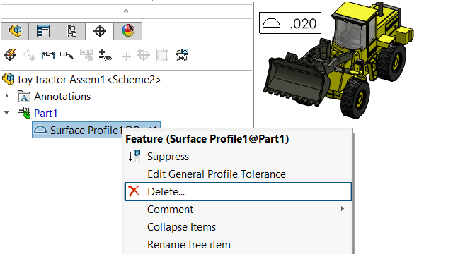

In Design with SOLIDWORKS können Sie eine allgemeine Profiltoleranz löschen.
Um eine allgemeine Profiltoleranz zu löschen, klicken Sie im DimXpertManager  mit der rechten Maustaste auf eine allgemeine Profiltoleranz und klicken Sie auf Löschen.
