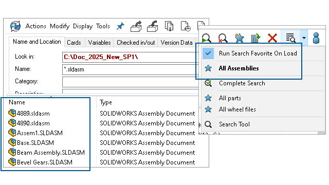

Suchfavoriten (2025 SP1)
Im SOLIDWORKS Datei-Explorer können Sie die Funktion Run Search Favorite on Load (Suchfavorit beim Laden ausführen) verwenden, um die Ergebnisse von Suchfavoriten für Dateien und Ordner anzuzeigen, indem Sie den Suchfavoriten auswählen. Die Funktion ist mit der integrierten Suche und dem Suchwerkzeug verfügbar.

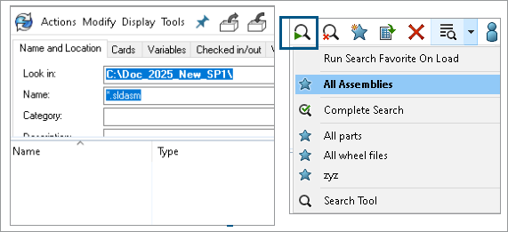

Wenn diese Option nicht ausgewählt ist, können Sie die Ergebnisse der Favoriten anzeigen, indem Sie die Favoritensuche auswählen und auf Suche starten klicken.
