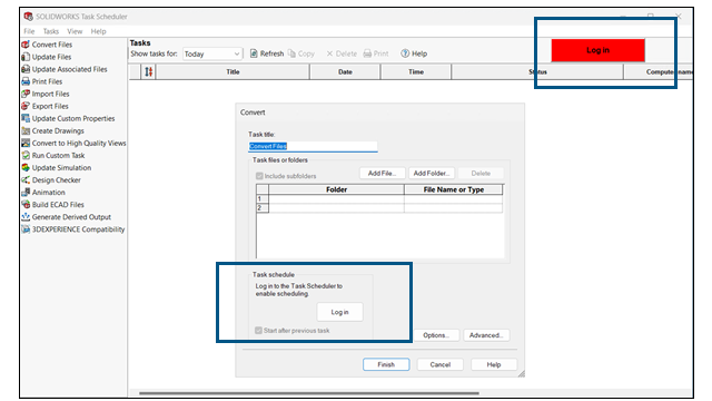

So aktivieren Sie die Aufgabenplanung:
  1. Öffnen Sie den SOLIDWORKS Taskplaner in SOLIDWORKS Connected, indem Sie auf Extras > SOLIDWORKS Anwendungen > SOLIDWORKS Taskplaner klicken.
  2. Klicken Sie auf Anmelden und geben Sie Ihren Benutzernamen und Ihr Kennwort für die 3DEXPERIENCE Platform ein.
    Ihre Anmeldeinformationen werden gespeichert und zur Autorisierung geplanter Aufgaben verwendet.
  3. Wenn sich Ihre Anmeldedaten ändern:
    1. Klicken Sie auf Abmelden.
      Wenn Sie sich bereits angemeldet haben, werden Ihre Initialen angezeigt.
    2. Klicken Sie erneut auf Anmelden und geben Sie die aktualisierten Anmeldeinformationen ein.
      Der SOLIDWORKS Taskplaner speichert Ihre neuen Anmeldeinformationen für zukünftige Aufgaben.
