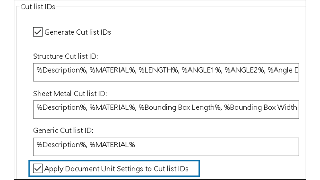

Anwenden von Dokumenteinheiten auf Zuschnittslisten-IDs (2025 SP2)
Die Option Einheiteneinstellungen des Dokuments auf Zuschnittslisten-IDs anwenden können Sie auswählen, um Dokumenteinheiten auf Zuschnittslisten-IDs anzuwenden.
Wenn Sie diese Option auswählen, entsprechen die Einheiten der Zuschnittslisten-IDs den Einheiten im Dokument. Früher waren die Zuschnittslisten-IDs unabhängig von den Dokumenteinheiten in MKS-Einheiten.
Klicken Sie auf Extras > Optionen > Dokumenteigenschaften > Schweißkonstruktionen und aktivieren Sie Einheiteneinstellungen des Dokuments auf Zuschnittslisten-IDs anwenden.
Diese Option ist nur verfügbar, wenn Zuschnittslisten -IDs erstellen aktiviert ist.
Sie können diese Option auch für ältere Dateien auswählen. Einheiten der Zuschnittslisten-IDs ändern sich mit den Änderungen der Dokumenteinheiten.
