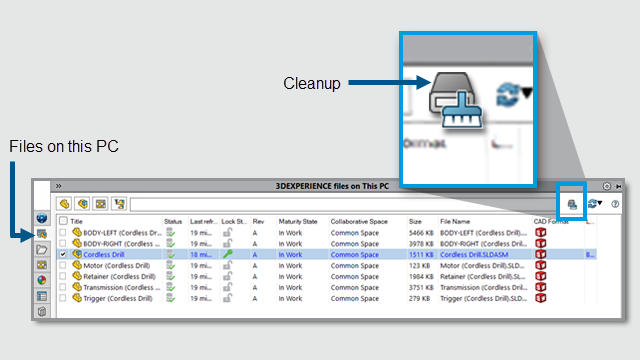

So verwenden Sie das Bereinigungswerkzeug:
  1. Klicken Sie in der Taskansicht auf die Registerkarte 3DEXPERIENCE Files on This PC (3DEXPERIENCE Dateien auf diesem PC). Klicken Sie dann in der Symbolleiste auf Bereinigung .
  2. Wählen Sie im Dialogfeld einen Zeitrahmen aus, in dem die Dateien abhängig vom Datum für die Letzte Aktualisierung auf der Plattform gelöscht werden sollen.
