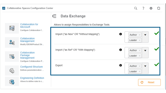

Der Administrator der 3DEXPERIENCE Platform kann die Benutzerzugriffssteuerung für die Befehle Als Paket exportieren und Paket importieren in MySession festlegen. Diese Befehle sind verfügbar, wenn Benutzer die 3D EXPERIENCE Exchange Zusatzanwendung in SOLIDWORKS aktivieren.
Vorteile: Zugriffskontrollen legen fest, was Benutzer tun können und was nicht, und schützen die Datenintegrität.
Sie müssen über Administratorberechtigungen verfügen, um Benutzerzugriffskontrollen anzugeben.
So legen Sie den Benutzerzugriff fest:
  1. Gehen Sie in der 3DEXPERIENCE Platform zu Konfigurationszentrum für Teamarbeitsbereiche > Data Exchange.
  2. Wählen Sie Benutzerberechtigungen für die folgenden Befehle aus:
    • Exportieren: Autor, Leiter, Leser oder Mitwirkender
    • Importieren („als Neu“ oder „Ohne Zuordnung“: Autor, Leiter
