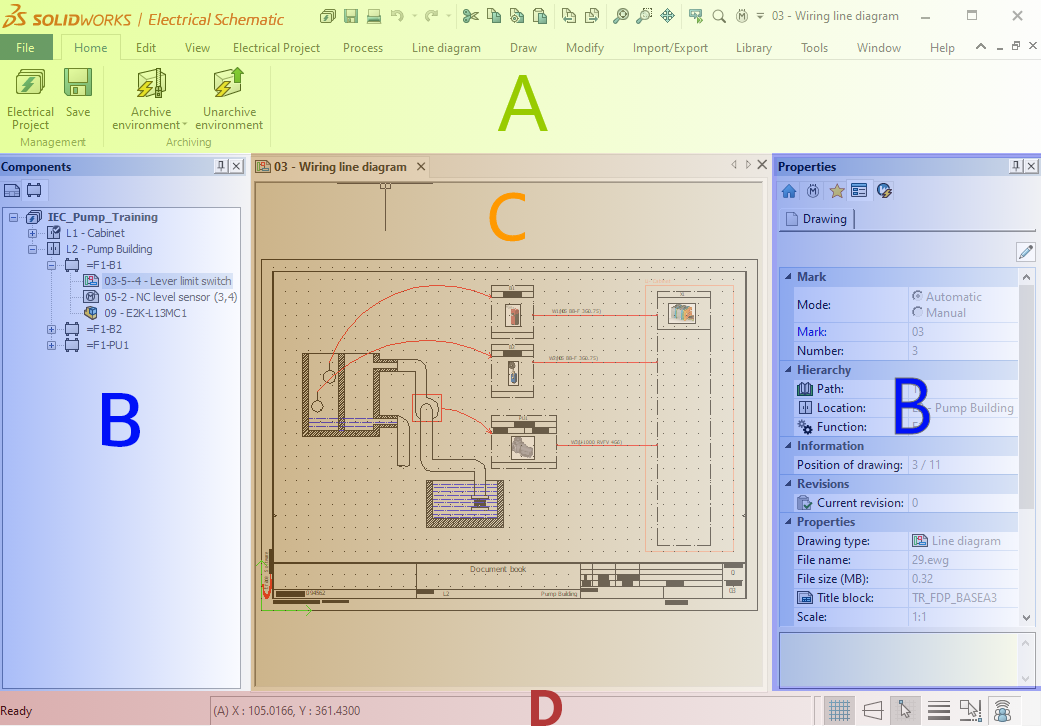

SOLIDWORKS Electrical Benutzeroberfläche
SOLIDWORKS Electrical bietet Ihnen die Werkzeuge, die Sie benötigen, um elektrische Schaltpläne in einer modernen und intuitiven Benutzeroberfläche zu erstellen.
SOLIDWORKS Electrical Schematic
Elemente Beschreibung
Menübänder (A in der Abbildung) Das Menüband enthält Befehle, mit denen Sie Ihren Entwurf umsetzen können. Klicken Sie auf einen Registerkartentitel, um ein Menüband zu öffnen und dessen Befehle anzuzeigen.
Welche Menübänder verfügbar sind, hängt davon ab, welche Art von Zeichnung im Grafikbereich gegenwärtig aktiv ist. Wenn Sie beispielsweise an einer Schaltplanzeichnung arbeiten, ist die Registerkarte Schaltplan verfügbar. Wenn Sie eine Einlinienzeichnung geöffnet haben, ist die Registerkarte Übersicht verfügbar.
Einige Befehle haben Dropdown-Menüs. Klicken Sie auf das Icon, um die Dropdown-Befehle anzuzeigen.
Sie können das Menüband über die folgenden Icons ein- und ausblenden:
Es gibt auch eine Schnellzugriffsleiste, die Sie anpassen können.
Andockbare Fenster (B in der Abbildung)
SOLIDWORKS Electrical bietet spezielle Fenster, um Sie beim Schaltplanentwurf zu unterstützen. Diese andockbaren Fenster können auf der rechten oder auf der linken Bildschirmseite platziert werden.
Die andockbaren Fenster enthalten unterschiedliche Registerkarten, die jeweils einem bestimmten Icon zugeordnet sind. Sie können diese Registerkarten von einem andockbaren Fenster in ein anderes verschieben, indem Sie sie mit der Maus ziehen.
Die Anzeige der meisten Registerkarten kann manuell über die Befehle im Abschnitt Andockbare Fenster des Menüs Ansicht verwaltet werden. Einige Registerkarten werden automatisch geöffnet, z. B. Befehl oder Schaltschrankaufbau.
Sie können das Layout eines andockbaren Fensters (d. h. die Position der Registerkarten und der andockbaren Fenster) speichern, ein gespeichertes Layout wiederherstellen oder das Fenster auf sein standardmäßiges Layout zurücksetzen.
Befehl Beschreibung
Electrical Content Portal Zeigt die Website zum Herunterladen von Inhalten an.
Seiten Zeigt die Seitenliste des Electrical-Projekts an.
Bauteile Zeigt die Bauteilliste an.
Verbindungs-Beschriftung Geben Sie hier eine Verbindungsbeschriftung ein (Artikel).
Schaltschrankaufbau Fügen Sie hier 2D-Umrisse in die 2D-Schaltschranklayout-Zeichnungen ein.
Befehl Zeigt Optionen für den aktuellen Befehl an.
Makros Zeigt die Makropalette an.
Symbole Zeigt die Symbolpalette an.
Eigenschaften Öffnet die Eigenschaften des ausgewählten Elements.
Ressourcen Zeigt eine Gruppe von Befehlen für den Zugriff auf häufig verwendete Funktionen und den Online-Support an.
Wenn Sie in einem Stromlaufplanprojekt die seitlichen Steuerfelder auf Automatisch ausblenden setzen, behalten die Fenster die Einstellung zum automatischen Ausblenden bei.
Grafikbereich (C in der Abbildung) Im Grafikbereich werden die Schaltplanzeichnungen angezeigt, aus denen sich das Electrical-Projekt zusammensetzt. Sie können mehrere Zeichnungen gleichzeitig öffnen. Die angezeigte Zeichnung wird auch als aktuelle Zeichnung bezeichnet.
Alle Zeichnungen werden automatisch gespeichert, wenn Sie sie schließen oder eine weitere öffnen. Sie können zwischen aktiven Zeichnungen wechseln, indem Sie den Reiter auswählen, der den Zeichnungsnamen anzeigt, den Sie aktuell machen möchten. Die Quickinfo auf dem Reiter „Zeichnung“ dient zur Angabe des vollständigen Pfads für die Zeichnung. In Zeichnungen können Sie nun Elemente mit den Pfeiltasten verschieben.
Statusleiste (D in der Abbildung) Die Statusleiste enthält Informationen zum Status der Zeichnung im Grafikbereich. Dazu gehören die Cursorkoordinaten und die Zeichnungsparameter. Durch Klicken auf einen Parameter (z. B. Ortho, Raster oder Rasterfang) in der Statusleiste oder über die Tastenkombinationen können Sie den Parameter aktivieren bzw. deaktivieren.
Parameter Beschreibung
RASTER Blendet das Raster in der Zeichnung ein bzw. aus.
ORTHO Aktiviert/deaktiviert den Orthogonalmodus. Dadurch wird die Cursorbewegung auf einer X- oder Y-Achse fixiert.
RASTERFANG Aktiviert/deaktiviert den Fangmodus. Im Fangmodus rastet der Cursor an der gewünschten Position ein. Verwechseln Sie den Rasterfang nicht mit den Rastereinstellungen.
LWT Aktiviert/deaktiviert die Linienstärke. Dadurch werden die verschiedenen Linienstärken ein- bzw. ausgeblendet.
OSNAP Aktiviert/deaktiviert OSNAP. Klicken Sie mit der rechten Maustaste auf den Rasterfang, um die verschiedenen OSNAP-Parameter anzuzeigen und anzupassen.

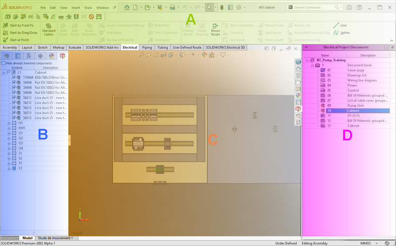

SOLIDWORKS Electrical 3D
Diese Benutzeroberfläche wird angezeigt, wenn Sie in SOLIDWORKS an Entwürfen arbeiten. Wenn Sie in SOLIDWORKS Electrical Ihr Baugruppenlayout erstellen, übernimmt das Verkabelungsmodul automatisch die Verkabelung der Baugruppe.
Menübereich (A in der Abbildung) Dieser Bereich enthält die verfügbaren SOLIDWORKS Electrical Befehle. Die Befehle von SOLIDWORKS Electrical sind im Menüband, in der Symbolleiste und im Dropdown-Menü verfügbar.
Bauteil-Explorer (B in der Abbildung) Dieser wird angezeigt, wenn der Registerkarte „SOLIDWORKS Electrical“ aktiv ist. Hier werden die Bauteile nach dem Einbauort aufgeführt, an dem sie platziert sind. Anhand von Kontrollhäkchen neben den Bauteilen können Sie sehen, welche Bauteile im Grafikbereich eingefügt wurden.
Grafikbereich (C in der Abbildung) Im Grafikbereich von SOLIDWORKS können Sie Ihre Bauteile einfügen und auf die SOLIDWORKS Grafikbefehle zugreifen.
Seiten-Navigator (D in der Abbildung) Der Navigator Seite wird angezeigt, wenn die Registerkarte „SOLIDWORKS Electrical“ aktiv ist. Er enthält eine Liste der Electrical-Projekte und der zugehörigen Zeichnungen und Dokumente. Der Seiten-Navigator wird geöffnet, wenn Sie auf einen Eintrag doppelklicken oder mit der rechten Maustaste auf den Eintrag klicken und Öffnen auswählen. Nur SOLIDWORKS Dokumente können im Grafikbereich geöffnet werden.
