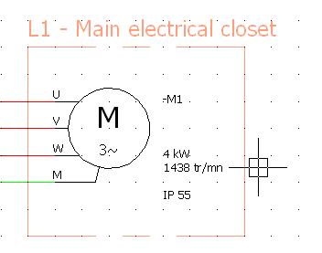

- Zickzack: SOLIDWORKS Electrical fügt eine Zickzacklinie auf der unteren Linie des Rechtecks ein, um anzuzeigen, dass nicht der gesamte Einbauort gezeichnet wird. Diese Option ist nicht verfügbar, wenn der Einbauortumriss mit Polylinien gezeichnet wird.
- Einbauortbeschriftung: Dient zum Einfügen des im andockbaren Fenster angezeigten Symbols. Dieses Symbol entspricht dem Symbol, das in der Electrical-Projektkonfiguration gespeichert ist. Wenn Sie ein anderes Symbol einfügen möchten, klicken Sie auf Anderes Symbol.
Eine Einbauortbeschriftung wird automatisch im oberen Bereich des Rahmens angeordnet.
Die Einbauortbeschriftungen werden durch ein Symbol und Attribute dargestellt, die die Daten oder Eigenschaften des Einbauorts anzeigen können. Die Einbauortbeschriftungen haben ein Kontextmenü, mit dem Sie unter anderem die Eigenschaften des Einbauorts bearbeiten können.
