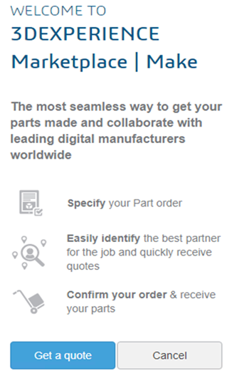

- Fare clic su Richiedi un preventivo.
- Nella finestra di dialogo Prepara file per preventivo fare clic su Invia a Make per preventivo.

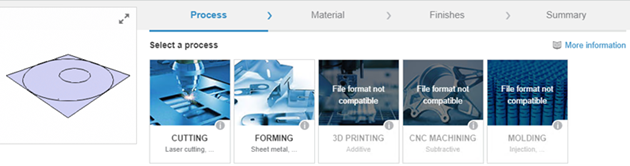

3DEXPERIENCE Marketplace visualizza l'anteprima del disegno, del processo, del materiale.
