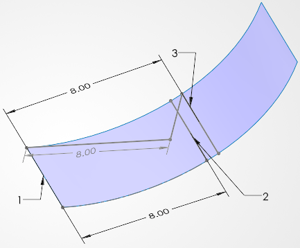

1 Bordo selezionato per offset
2 Entità di offset geodetico (distanza misurata lungo la superficie)
3 Entità di offset euclideo (distanza misurata come distanza lineare)
