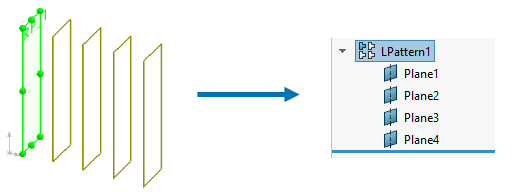

Piano di riferimento o asse di riferimento per creare la ripetizione
Crea la ripetizione utilizzando il piano o l'asse selezionato.
Limitazioni:
  • Se un piano contiene uno schizzo, la ripetizione del piano non esegue la ripetizione dello schizzo.
  • Una ripetizione può contenere una sola entità di geometria di riferimento, un piano o un asse.
