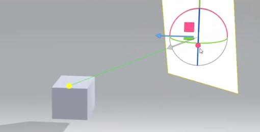

  2. Nella barra degli strumenti, fare clic su Strumenti di manipolazione dell'oggetto > Trasforma .
    Il manipolatore di trasformazione presenta un asse grigio aggiuntivo, che indica la direzione della luce. Un anello bianco consente di ruotare la luce, mentre un cerchio giallo sulla luce ne indica la posizione.

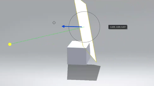

  3. Per spostare una luce con il manipolatore, effettuare una delle seguenti operazioni:
    • Trascinare l'anello blu di 22,5º per ruotare la luce intorno all'asse Z.
    • Trascinare l'anello verde per ruotare la luce di 90° intorno all'asse Y.
    • Trascinare la freccia grigia per avvicinare la luce al punto di osservazione finché l'icona della luce non rientrerà nella vista.
  4. Per trasformare una luce e un bersaglio, ad esempio un modello o una singola parte:
    1. Fare clic sul cerchio giallo sulla luce per invertire la posizione del manipolatore e quella del cerchio.
    2. Fare clic con il pulsante destro del mouse su una freccia dell'asse sulla luce per spostare contemporaneamente la luce e il modello di destinazione.
