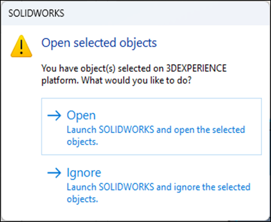

Quando si avvia SOLIDWORKS da 3DEXPERIENCE platform, un utente può selezionare involontariamente un oggetto, facendo sì che SOLIDWORKS lo apra una volta che la sessione è pronta. Dopo l'avvio di SOLIDWORKS, viene visualizzata una finestra di dialogo che consente all'utente di continuare ad aprire l'oggetto selezionato o di interrompere il processo.
Vantaggi: Questo aggiornamento consente di evitare aperture indesiderate all'avvio di SOLIDWORKS.
È possibile scegliere:
  • Apri: Procede al caricamento dell'oggetto selezionato in SOLIDWORKS.
  • Ignora: Apre SOLIDWORKS senza caricare l'oggetto scelto.
Il comportamento non si applica quando si avvia SOLIDWORKS da un collegamento sul desktop o da uno script.
