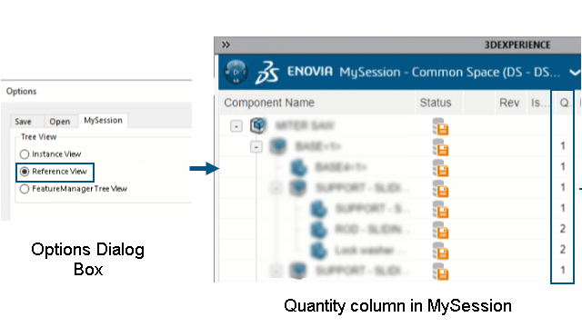

Visibilità della colonna Quantità
La colonna Quantità in MySession è visibile o nascosta in base all'opzione della vista ad albero selezionata nella finestra di dialogo Opzioni.
Vantaggi: È possibile visualizzare o nascondere la colonna Quantità.
La colonna Quantità visualizza il numero di istanze associate a un oggetto. I valori visualizzati si basano sul tipo di Vista ad albero selezionata nella finestra di dialogo Opzioni. La colonna è visibile quando si seleziona l'opzione Vista di riferimento o Vista ad albero FeatureManager.
