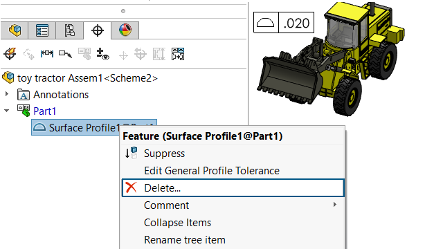

Eliminazione della tolleranza del profilo generale
In Design with SOLIDWORKS, è possibile eliminare una tolleranza del profilo generale.
Per eliminare una tolleranza del profilo generale, in DimXpertManager , fare clic con il pulsante destro del mouse su una tolleranza del profilo generale e fare clic su Elimina.
