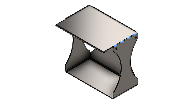

Il flusso di lavoro per la creazione delle funzioni linguetta e asola è semplificato e offre una maggiore flessibilità. Le opzioni aggiuntive consentono di creare linguette allineate al centro, linguette di offset con incrementi uguali, direzioni delle linguette e istanze delle funzioni linguetta e asola da saltare.
Dopo aver selezionato il bordo della linguetta in una parte in lamiera, SOLIDWORKS® seleziona automaticamente una faccia dell'asola normale al bordo per semplificare il processo. Per le parti non in lamiera, è necessario selezionare la faccia dell'asola.
Se si hanno regioni non intersecanti di due corpi, la funzione Linguetta e asola si applica solo alle regioni intersecanti.
