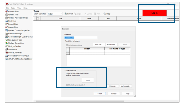

Per abilitare la pianificazione di attività:
  1. Aprire Utilità di pianificazione SOLIDWORKS in SOLIDWORKS Connected facendo clic su Strumenti > Applicazioni SOLIDWORKS > Utilità di pianificazione SOLIDWORKS.
  2. Fare clic su Accedi, quindi inserire in 3DEXPERIENCE platform il Nome utente e la Password.
    Le credenziali vengono salvate e utilizzate per autorizzare le attività pianificate.
  3. Se le informazioni di accesso cambiano:
    1. Fare clic su Esci.
      Se l'utente ha già effettuato l'accesso, vengono visualizzate le sue iniziali.
    2. Fare clic su Accedi di nuovo e inserire le credenziali aggiornate.
      Il Task Scheduler di SOLIDWORKS ricorda le nuove credenziali per le attività future.
