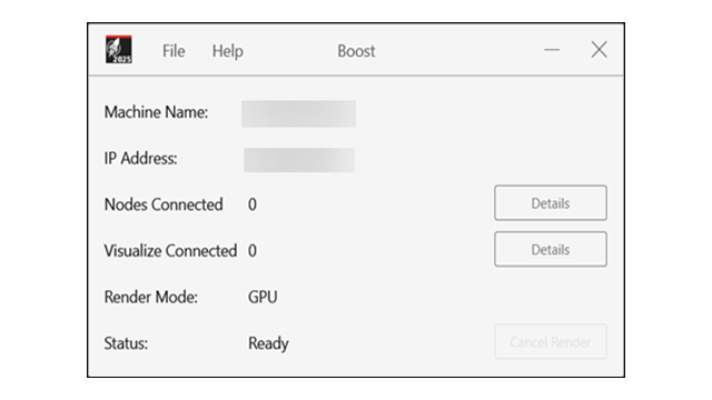

L'ultima versione di Visualize Boost vanta un'interfaccia di configurazione intuitiva, un'individuazione delle macchine semplificata e una maggiore stabilità.

  2. Su ciascuna macchina Boost, procedere come indicato di seguito:
    1. Avviare SOLIDWORKS Visualize Boost 2025.
    2. Andare su File > Impostazioni.
    3. Per una macchina, selezionare Coordinatore per renderlo il nodo coordinatore. Lasciare la casella di controllo Coordinatore deselezionata per tutti gli altri nodi Boost.
    4. Per i nodi Boost non coordinatori, immettere l'indirizzo IP coordinatore.
    5. Fare clic su Applica.
  3. In SOLIDWORKS Visualize, andare a Strumenti > Opzioni > Boost e immettere l'indirizzo IP coordinatore.
  4. Fare clic su Connetti a.
Una volta connesso, è possibile scegliere Boost Renderer nella pagina Configurazione guidata/qualità rendering per avviare un rendering distribuito in rete.
