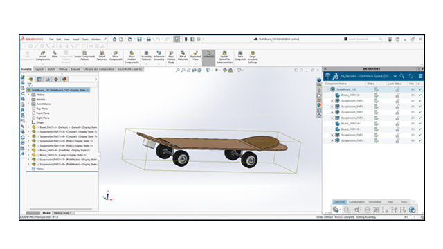

例えば、スケートボード モデルの作業をしている場合、デックとホイールだけ含むフィルタを作成できます。また、トラックとベアリングを含む別のフィルタを作成することもできます。何をロードするか選択できます。

フィルタ処理されたアセンブリを開く場合:
  • フィルタ アイコンが、SOLIDWORKS FeatureManager デザイン ツリーと MySession パネルの両方に表示されます。
  • SOLIDWORKS に情報バナーが表示され、モデルがフィルタされたことを示します。
