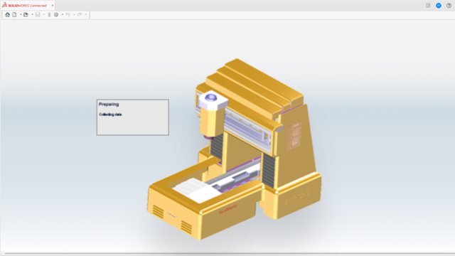

SolidWorks で、ローカルキャッシュに保存されていない 3DEXPERIENCE ファイルを開く方法が改善されました。
メリット: この方法では、クライアント上で選択した設定のメタデータを最初に取得することで、パフォーマンスが向上します。その後、SOLIDWORKS セッションでロードされていない場合でも、完全な構成メタデータをキャッシュし、必要なファイルをダウンロードします。
一部のアクションは、すべてのファイルが完全に使用可能になるまで一時的に無効のままになります。このアクションには、他ファイルのオープン、ロックおよびロック解除、リビジョンの置換、プロパティの変更、保存、更新などが含まれます。残りのファイルをダウンロードしながら、3DSearch の使用を続行できます。
