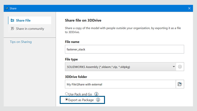

  1. SOLIDWORKS で、3DEXPERIENCE platform に保存されているアセンブリを開きます。
  2. ファイル(File) > 共有(Share)をクリックします。
  3. ダイアログボックスで:
    1. ファイルを共有(Share File)をクリックします。
    2. ファイル名(File name)を入力し、ファイル タイプ(File type)で、SOLIDWORKS アセンブリ(SOLIDWORKS Assembly)を選択します。
    3. パッケージとしてエクスポート(Export as Package)をクリックします。
    4. Continue(続行)をクリックします。
    パッケージとしてエクスポート(Export as Package)コマンドが、タスク パネルの 3DEXPERIENCE タブで開きます。
    このコマンドの詳細については、SOLIDWORKS データのエクスポートとインポート(Exporting and Importing SOLIDWORKS Data)を参照してください。
  4. オプションを指定し、エクスポート(Export)をクリックします。
    ソフトウェアによって、パッケージが .sldpkg の拡張子付きでエクスポートされます。
