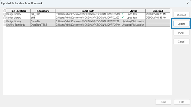

SOLIDWORKS を起動するか、オフラインモードからオンラインモードに切り替えると、SOLIDWORKS はマッピングされたブックマークをセッションごとに 1 回チェックして変更を確認します。チェックで変更されたブックマークが検出されると、SOLIDWORKS はコンテンツのローカルコピーを更新します。更新はバックグラウンドで実行され、SOLIDWORKS での作業を続行できます。
アプリケーションには、選択したファイルの更新されたステータスとタイム スタンプが表示されます。
