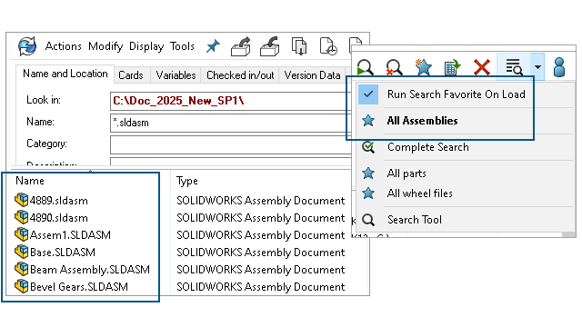

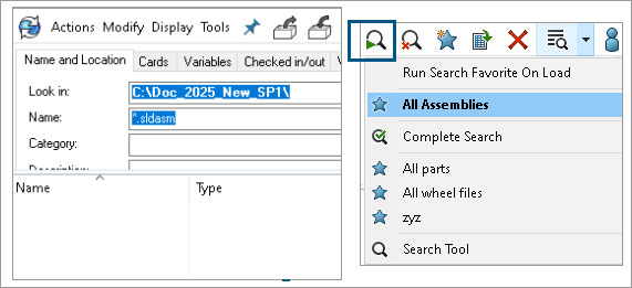

お気に入り検索(2025 SP1) SOLIDWORKS ファイル エクスプローラで、ロード時にお気に入り検索を実行(Search Favorite on Load)機能を使用すると、お気に入り検索を選択したときに、ファイルやフォルダのお気に入り検索結果を表示できます。この機能は、統合検索および検索ツール(Search Tool)で使用できます。 このオプションが選択されていない場合は、お気に入り検索を選択し、検索開始(Start Search) をクリックしたときに、お気に入り検索結果を表示できます。 親トピックSOLIDWORKS PDM
