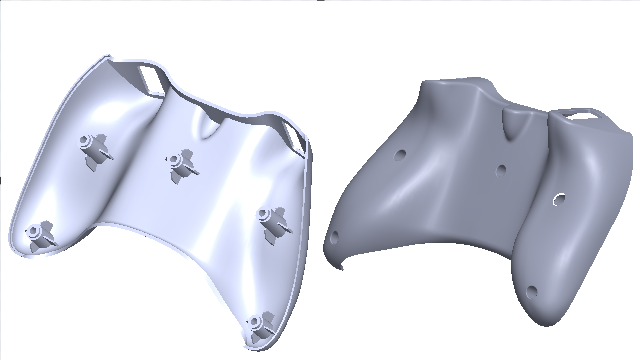

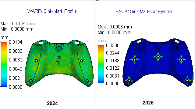

新しいヒケ ソルバは、ヒケを引き起こす可能性のある形状フィーチャー(リブ、ボス、溶接リブ、内部フィレットなど)を解析します。その後、この形状情報を使用して、ヒケの深さを予測する局所的な解析を行います。たとえば、上の図は、内部ボス フィーチャーとリブ フィーチャーを持つゲーム コントローラー部品のサーフェスにおけるヒケ予測の向上を示しています。
ヒケ結果は次のように更新されています。
  • 充填結果からのヒケ(Sink Marks)プロットの名前が、充填終了時のヒケ推定(Sink Marks Estimate at End of Fill)に変更されました。
  • 保圧結果で、離形時のヒケ(Sink Marks at Ejection)という新しいプロットを使用できるようになりました。
  • 充填終了時の条件に基づくヒケの予測は正確でないため、反り結果からのヒケ プロファイル プロットは削除されました。代わりに、離形時のヒケ(Sink Marks at Ejection)プロットを参照して、ヒケの位置と深さを確認できるようになりました。
