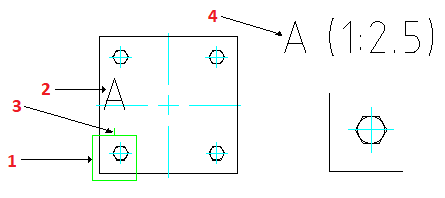

상세도 생성
상세도에서 도면의 특정 영역을 확대된 배율로 표시합니다.
AM_Detail 명령을 사용하여 도면의 지정된 영역에서 상세도를 생성합니다.
이 명령은 다음 도면요소를 생성합니다.
- 세부 경계
- 상세도 식별자
- 주석 지시선
- 상세도 라벨
상세도에서 치수는 배율 인수를 무시합니다. 올바른 치수 값을 표시하려면 상세도 배율에 따라 치수 유형을 사용합니다.
맞물림 점을 사용하여 세부 경계를 이동하거나 크기를 조정하면 해당 상세도가 유효하지 않게 됩니다. 해당 상세도를 업데이트하려면 테두리를 두 번 클릭합니다.
상세도 경계를 삭제해도 해당 상세도는 삭제되지 않습니다. 상세도를 삭제하면 해당 세부 경계와 상세도 라벨도 삭제됩니다.
