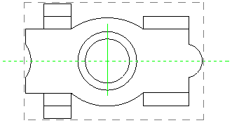

치수 경계 상자에서 도면요소 제거
경우에 따라, 치수 경계 상자에 중첩되는 모든 도면요소가 포함되어야 하는 것은 아닐 수도 있습니다. 도면요소를 도면에서 삭제하지 않고 치수 경계 상자에서 제외하려면 RemoveFromDimBoundingBox 명령을 사용합니다. 치수 경계 상자는 남아 있는 도면요소 세트를 기반으로 자동 업데이트됩니다.

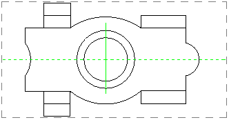

    다른 치수 경계 상자에서 도면요소를 지정할 수 있습니다.
    영향을 받는 치수 경계 상자는 남아 있는 도면요소 세트를 기반으로 조정됩니다.
    또는 그래픽 영역에서 경계 상자를 오른쪽 클릭하고 치수 경계 상자 > 다음 위치에서 제거를 선택하여 치수 경계 상자에서 도면요소를 제외할 수도 있습니다.
