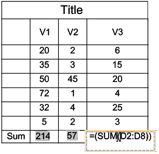

예:
다음 테이블에서는 각 열의 합계를 계산하는 방법을 보여줍니다.
