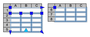

  • 테이블 행과 열 크기 수정
    맞물림 점 또는 속성 팔레트를 사용하여 행과 열의 높이와 폭을 수정합니다. 맞물림 점 수정은 테이블을 조작하는 직접적이고 상호적인 방법입니다. 그래픽 영역에서 테이블 행이나 열 또는 전체 테이블을 선택합니다. 맞물림 점을 사용하여 도면요소의 정의 점을 새 위치로 끌거나(연장), 전체 도면요소를 이동, 회전, 배율 조정, 대칭 이미지 작성 또는 복사할 수 있습니다.
  • 테이블 모양 수정
    표 스타일은 표의 구조와 모양을 결정합니다.
  • 테이블 셀 수정
    맞물림 점을 사용하여 셀이나 해당 행 또는 열을 연장합니다.
  • 테이블 분할
    삼각형 맞물림 점이나 속성 팔레트를 사용하여 테이블을 주 테이블 파트와 보조 테이블 파트로 나눕니다.
