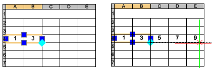

단계가 있는 증분 값 자동 채우기:
  1. 증분할 값이 있는 두 개의 인접한 셀을 선택합니다. 예를 들어, 1과 3을 입력합니다. 값 간의 차이가 증분 단계입니다.
  2. 자동 채우기 맞물림 점을 클릭하여 끌어서 자동 채우기 영역을 정의합니다.
    지정된 셀은 정의된 증분 단계가 있는 숫자로 자동으로 채워집니다.
  3. 클릭하여 데이터를 배치합니다.
