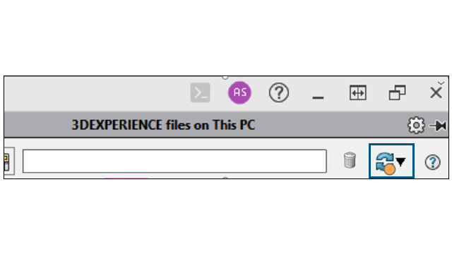

이 PC의 3DEXPERIENCE 파일 탭의 상태 및 새로 고침 개선(2025 FD01)
이 PC의 3DEXPERIENCE 파일 탭이 자동으로 업데이트되어 최신 데이터를 표시합니다.
장점: 더 이상 수동으로 탭을 새로 고칠 필요가 없으므로 최신 상태를 보다 쉽게 유지할 수 있습니다.
새로 고침을 나타내는 주황색 상태 표시기를 통해 파일을 모니터링할 수 있습니다. 보기가 최신 상태이면 변화가 없지만 새 파일을 저장하거나, 파일을 다운로드하거나 누락된 파일이 로컬에 있으면 주황색으로 바뀝니다. 이 시각적 단서는 탭에 주의가 필요한 시기를 강조합니다.
최상위 어셈블리를 필터링하여 캐시에서 어셈블리의 주 노드만 표시할 수도 있습니다. 이 옵션은 상태 표시기와 함께 사용하면 탐색을 간소화하고 변경 내용 추적을 더욱 쉽게 만듭니다.
업데이트된 도구 설명은 새로 고침 옵션에 대한 명확한 설명을 제공합니다.
  • 보기 새로 고침: 전체 보기를 새로 고칩니다.
  • 서버에서 전체 항목 새로 고침: 서버의 모든 파일에 대한 라이프사이클 정보를 업데이트합니다.
  • 서버에서 선택한 항목 새로 고침: 선택한 파일의 라이프사이클 정보만 업데이트합니다.
