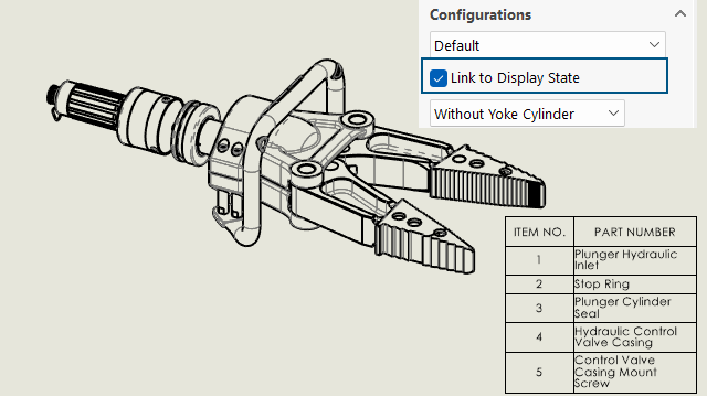

표시 상태에 BOM 링크 (2025 SP1)
BOM PropertyManager에서 BOM을 표시 상태에 링크할 수 있습니다.
장점: 보기에 표시된 부품에 대해서만 BOM에서 항목을 볼 수 있습니다.
BOM을 표시 상태에 링크하려면:
  1. BOM PropertyManager의 설정 아래에서 표시 상태에 링크를 선택합니다.
  2. 를 클릭하고 표시 상태를 선택합니다.
  3. 를 클릭합니다.
