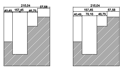

Należy użyć polecenia SpaceDimension, aby dostosować odstępy pomiędzy równoległymi wymiarami liniowymi lub koncentrycznymi wymiarami kątowymi, które nakładają się na siebie lub nie są równomiernie rozłożone. Równoległe wymiary liniowe i wymiary kątowe można ułożyć automatycznie lub w określonych odstępach.
To polecenie wprowadza równe odstępy określonych wymiarów.
Można wyrównać położenie wymiarów liniowych lub kątowych, używając wartości odstępu 0.

    • Wybrać opcję Auto i nacisnąć Enter.
      Określone wymiary zostaną równomiernie rozłożone w oparciu o wysokość tekstu określoną w bazowym stylu wymiarowania. Te odstępy stanowią dwukrotność wysokości tekstu wymiaru.
    • Wprowadzić wartość dla odstępu i nacisnąć Enter.
      Określone wymiary zostaną równomiernie rozłożone zgodnie z wprowadzoną wartością.
Przykład:
