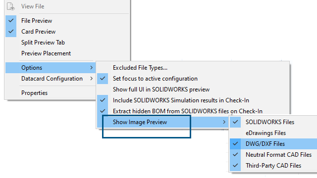

Opcje wyświetlania — Pokaż podgląd obrazu (2025 SP1)
W Eksploratorze plików SOLIDWORKS PDM można wyświetlić miniaturę lub pełny podgląd na karcie Podgląd w oparciu o następujące typy plików przy użyciu Opcji > wyświetlania > Wyświetl podgląd obrazu:
  • Pliki SOLIDWORKS
  • Pliki eDrawings
  • Pliki DWG/DXF
  • Pliki CAD formatu neutralnego
  • Pliki CAD innych producentów
