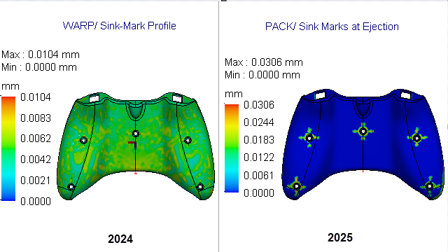

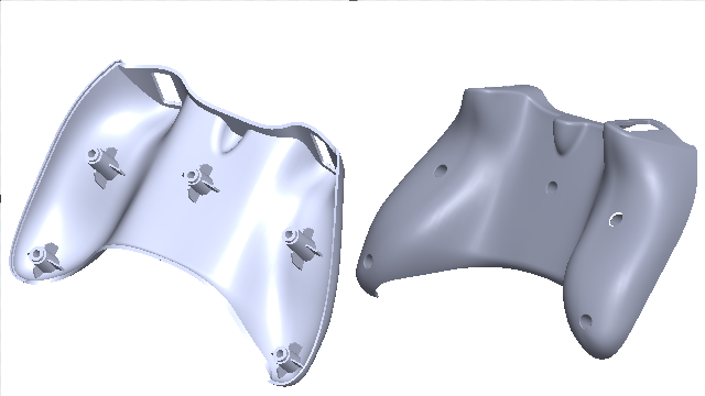

Nowy solver wtopień analizuje operacje geometryczne, które mogą wywołać wtopienia, na przykład żebra, dodania, wzmocnienia i zaokrąglenia wewnętrzne. Następnie solver wykorzystuje te informacje geometryczne do przeprowadzenia lokalnej analizy w celu przewidzenia głębokości wtopień. Na przykład powyższa ilustracja przedstawia ulepszone przewidywanie wtopień na powierzchni części kontrolera do gier, która ma wewnętrzne dodania i żebra.
Wyniki wtopień są aktualizowane w następujący sposób:
  • Nazwa wykresu Wtopienia na podstawie wyników wypełniania zmienia się na Oszacowanie wtopień na końcu wypełniania.
  • Wraz z wynikami dopakowania dostępny jest nowy wykres Wtopienia podczas wyrzutu.
  • Wykres Profil wtopienia z wyników wypaczenia jest usuwany, ponieważ przewidywanie wtopień na podstawie warunków na końcu wypełniania nie jest dokładne. Zamiast tego można skorzystać z wykresu Wtopienia podczas wyrzutu, aby sprawdzić lokalizację i głębokość wtopień.
