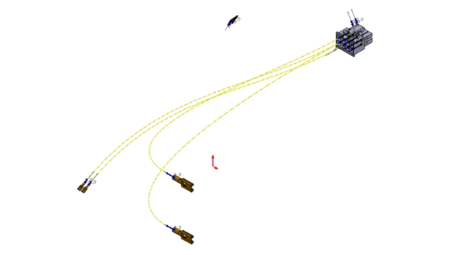

No PropertyManager de Rota automática, você pode gerar diretrizes para seguir um caminho de rota. A metodologia identifica o segmento de esboço mais próximo que leva ao conector final correspondente e segue esse caminho.
As diretrizes ajudam a simplificar o processo de chicote manual.
Para gerar diretrizes que seguem um caminho de roteamento:
- No PropertyManager de Rota automática, em Modo de roteamento, selecione Diretrizes.
- Em caminho de roteamento, clique em seguir caminho de roteamento.
- Para identificar esboços na área de gráficos:
- Selecione cada esboço individualmente.
- Selecione a caixa para escolher vários esboços.
- Selecione recursos de esboço no menu suspenso na árvore de projeto do FeatureManager.
- Clique em Aplicar para visualizar o caminho de roteamento. Os esboços que representam os caminhos de roteamento são nomeados como Caminho_de_roteamento seguidos por um número de ordem, como Caminho_de_roteamento 1.
- Clique em Concluído.
