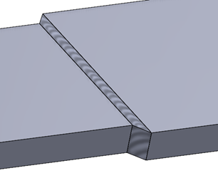

O PropertyManager de cordão de ranhura permite criar uma solda sólida entre dois corpos sólidos.

Solda de face completa
Cria uma solda em toda a superfície. Caso contrário, cria uma solda na superfície onde uma superfície se projeta sobre outra.
Solda de face completa selecionada |
Solda de face completa liberada |
