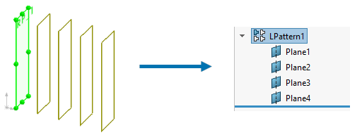

Plano de referência ou eixo de referência para padrão
Cria o padrão usando o plano ou eixo selecionado.
Limitações:
  • Se um plano contiver um esboço, o padrão do plano não criará o padrão para o esboço.
  • Um padrão pode conter apenas uma entidade de geometria de referência, um plano ou um eixo.
