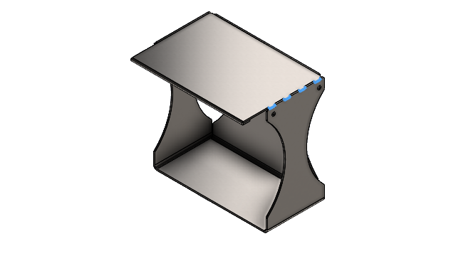

O fluxo de trabalho para a criação de recursos de guias e ranhuras foi simplificado e fornece mais flexibilidade. As opções adicionais permitem que você crie guias alinhadas ao centro, guias deslocadas em incrementos iguais, direções de guias e instâncias de recursos de guias e ranhuras a serem ignoradas.
Depois de selecionar a aresta de tabulação em uma peça de chapa metálica, o SOLIDWORKS® seleciona automaticamente uma face de ranhura normal à aresta para simplificar o processo. Para peças que não sejam de chapa metálica, é necessário selecionar a face da ranhura.
Se houver regiões sem interseção de dois corpos, o recurso Abas e ranhuras se aplicará somente às regiões de interseção.
