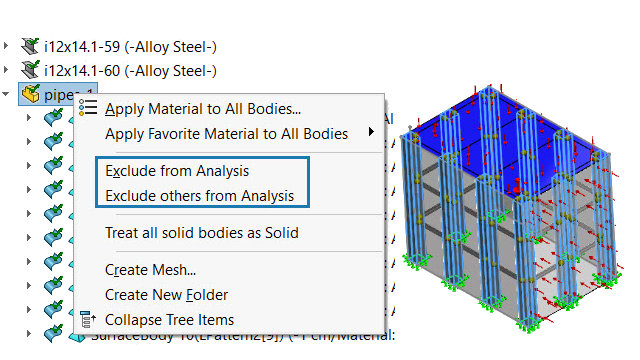

Excluir corpos da análise
Você pode excluir facilmente vários corpos de uma análise.
Em uma árvore de estudos de simulação, selecione uma pasta no nó Peças e use o menu de atalho para excluir todos os corpos na pasta selecionada da análise.
