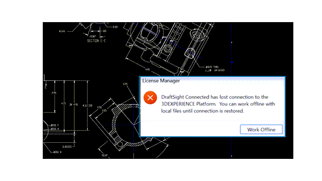

Suporte temporário ao modo off-line para o DraftSight Connected (2025 FD03)
O DraftSight Connected oferece suporte ao modo off-line temporário. Se você perder a conexão durante uma sessão, poderá continuar trabalhando off-line com arquivos locais. O aplicativo tenta se reconectar e solicita que você reinicie quando a conexão retornar.
Consulte Trabalho off-line quando uma conexão estiver indisponível.
