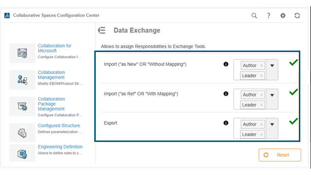

Para especificar o acesso do usuário:
  1. Na 3DEXPERIENCE platform, vá para Centro de Configuração de Espaços Colaborativos > Troca de dados.
  2. Selecione as permissões de usuário para os seguintes comandos:
    • Exportar: Autor, Líder, Leitor ou Colaborador
    • Importar ("como novo" OU "sem mapeamento"): Autor, Líder
