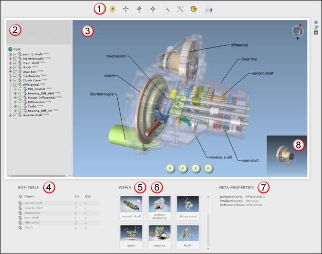

На следующем примере страницы HTML показаны доступные элементы:
Номер Элемент Описание Профиль
1 Панель инструментов Обеспечивает быстрый доступ к инструментам навигации и другим общим инструментам. Простое, Полный, Метасвойства, PMI, Вид
2 Сборка Отображает дерево сборки модели. Полный, Метасвойства, PMI
3 Основное 3D окно (Экран) Отображает окно Composer с помощью выделенного подключаемого модуля Composer Player. Все
4 Таблица спецификаций Отображает интерактивную таблицу спецификаций. Спецификация, Полный
5 Виды Отображает уменьшенные изображения всех видов документа. Щелкните вид, чтобы сделать его активным в экране. Полный, Метасвойства, PMI, Вид
6 Список PMI (не показан) Выводит информацию о производстве изделия (PMI) для объектов с PMI. PMI
7 Метасвойства Показывает метасвойства деталей и сборки. Чтобы просмотреть метасвойства, в панели сборок наведите указатель мыши на объекты с меткой "meta". Полный, Метасвойства
8 Местный вид Показывает увеличенную версию объекта, выбранного в таблице спецификаций или на панели сборок. Спецификация, Полный
Прим.:
  • Для использования дополнительных функций в опубликованных HTML-файлах Composer требуется лицензия Composer Player Pro. Поэтому для настраиваемых моделей всегда используется профиль Простой. Но если используется встроенный пример Composer, то дополнительные функции доступны даже без лицензии Player Pro.
    Прим.: При открытии HTML-файла Composer без лицензии Player Pro появляется соответствующее уведомление.
  • Профили HTML (.smgPublishHtmlSet) расположены в папке <install_dir>\Profiles. Подробнее о настройке профилей HTML см. в Руководстве по программированию Composer.
