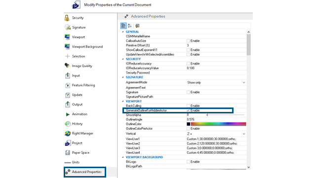

Запретить создание контура для скрытой геометрии
Свойство GenerateOutlineForHiddenActor, доступное в категории Окно просмотра на странице Дополнительные свойства, указывает, будет ли создан контур скрытых объектов в режиме отрисовки.
Преимущества: Можно гарантировать, что контуры для скрытых объектов не создаются, сняв этот флажок. Это экономит время при вычислении режима отрисовки для больших сборок.
связанные темы: Дополнительные свойства.
