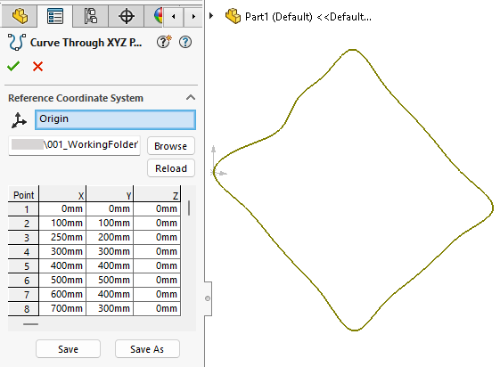

Чтобы создать кривую через точки XYZ:
  1. Нажмите кнопку Кривая через точки XYZ на панели инструментов "Кривые" или выберите Вставка > Кривая > Кривая через точки XYZ.
  2. В PropertyManager выполните одно из следующих действий:
    • Создайте новый набор значений координат, дважды нажимая в ячейках столбцов X, Y и Z и вводя координаты точки для каждой ячейки. Координаты X, Y и Z, созданные вне эскиза, интерпретируются относительно системы координат Передней плоскости.
      Цифры в столбце Точка определяют порядок, в котором соединяются точки.
    • Нажмите кнопку Обзор и выберите файл с расширением .sldcrv или .txt, чтобы разместить точки в пространстве выбранной Зарегистрированной системы координат.
  3. Необязательно: Нажмите Перезагрузить, чтобы обновить кривую на основе любых изменений, внесенных в файл с расширением .sldcrv или .txt, который использовался для ее создания.
  4. Нажмите для отображения кривой.
    Значок Кривая через точки XYZ выводится на экран рядом с именем кривой в дереве конструирования FeatureManager.
